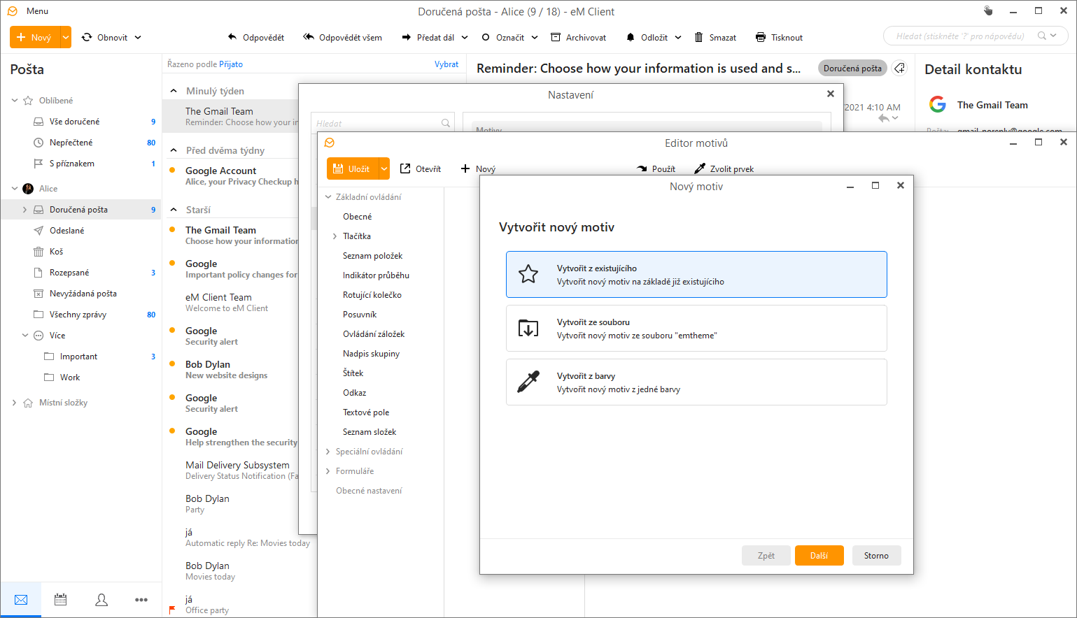

Po otevření editoru v novém okně se vám automaticky načte motiv, který aktuálně v eM Clientu používáte a můžete rovnou začít s jeho úpravami (tato funkce je k dispozici od verze 8.1.945, stáhněte si poslední verze zde). Pokud si přejete začít zcela od začátku a vytvořit tak motiv nový, a nebo upravit jiný motiv, klepněte na ikonu "Nový". Otevře se vám nové okno, ve kterém si můžete zvolit jednu ze tří možností editace motivu:
  • Vytvořit z existujícího - tato možnost vám umožní provést kosmetické změny na některém z existujících motivů, který se vám líbí, ale potřebujete si některé věci doladit.
  • Vytvořit ze souboru - pomocí této možnosti můžete vybrat libovolný soubor .emtheme. Můžete tak editovat i soubory vytvořené ostatními uživateli. Podívejte se do naší galerie motivů.
  • Vytvořit z barvy - pomocí této volby můžete z palety barev vybrat jednu a editor na základě toho automaticky rozvrhne barvy jednotlivých ovládacích prvků za vás.

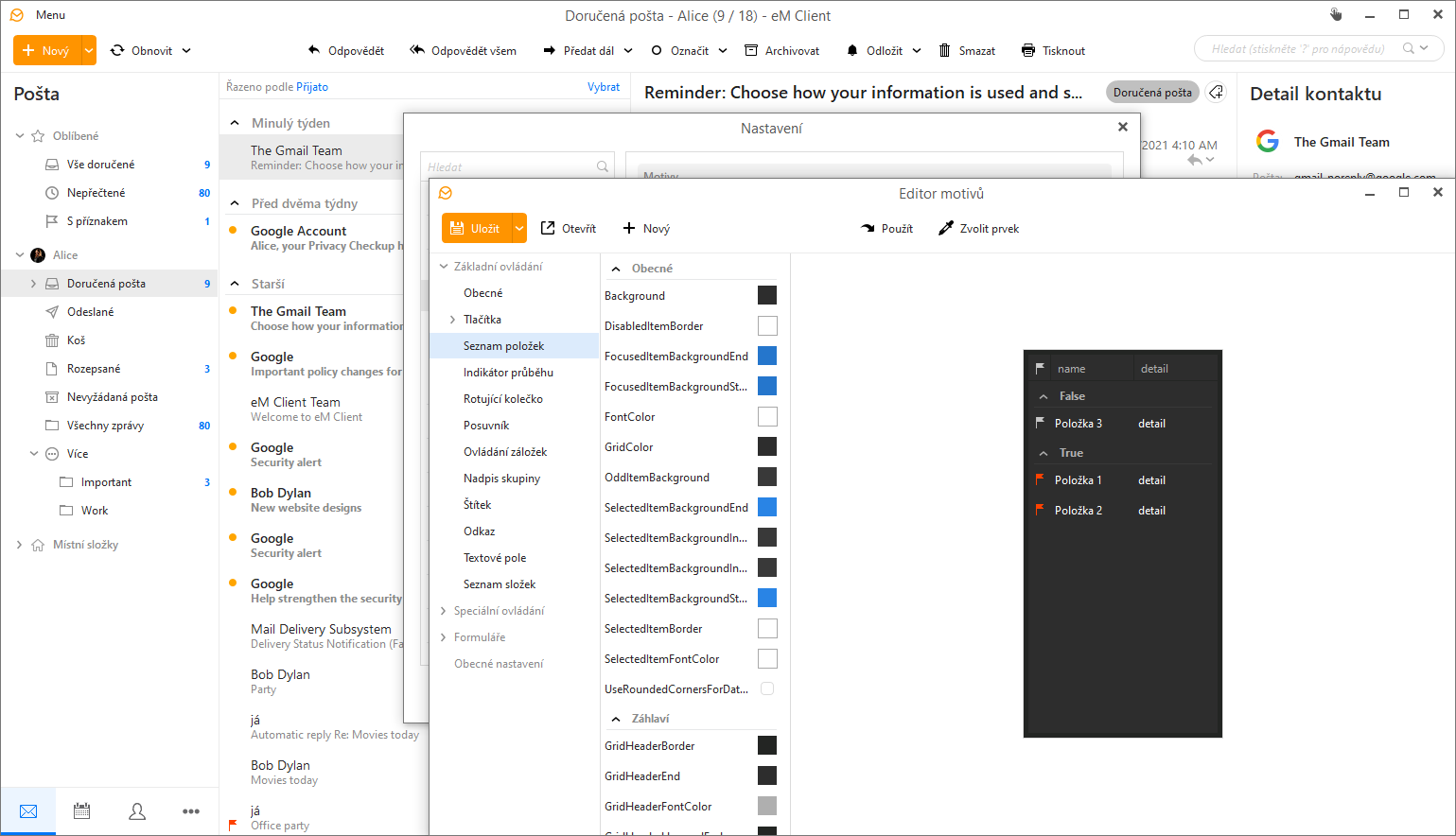

Klepnutím na tlačítko "Dokončit" svou volbu potvrdíte a můžete začít editovat zvolený motiv. V editoru motivů máte k dispozici kompletní přehled všech grafických prvků, které se v eM Clientu nacházejí. Jsou rozdělené na "Základní" a "Speciální" ovládání, “Formuláře” a “Obecné nastavení”.

  • Základní ovládání: Zde najdete základní ovládací prvky, se kterými se v eM Clientu setkáte nejčastěji. Jedná se o texty, pozadí, tlačítka, textová pole a další jednoduché prvky použité napříč aplikací.
  • Speciální ovládání se týká grafických prvků, které mají specifické použití zejména v kalendáři, kontaktech, postranním panelu, přílohách a některých dalších sekcích aplikace.
  • Formuláře jsou lidově řečeno jednotlivá „okna“, přes která eM Client ovládáte (např. okno pro psaní zpráv, vytváření nové události nebo kontaktu a podobně). V nich můžete měnit jak barvy, tak i jejich další vlastnosti.
  • Obecné nastavení: Zde můžete měnit název motivu, přidat jméno autora a náhled ve formě screenshotu. Přepínačem „IsDarkTheme“ určíte, zda se jedná o tmavý motiv a tím pádem se budou ikony invertovat na bílou nebo nikoliv.

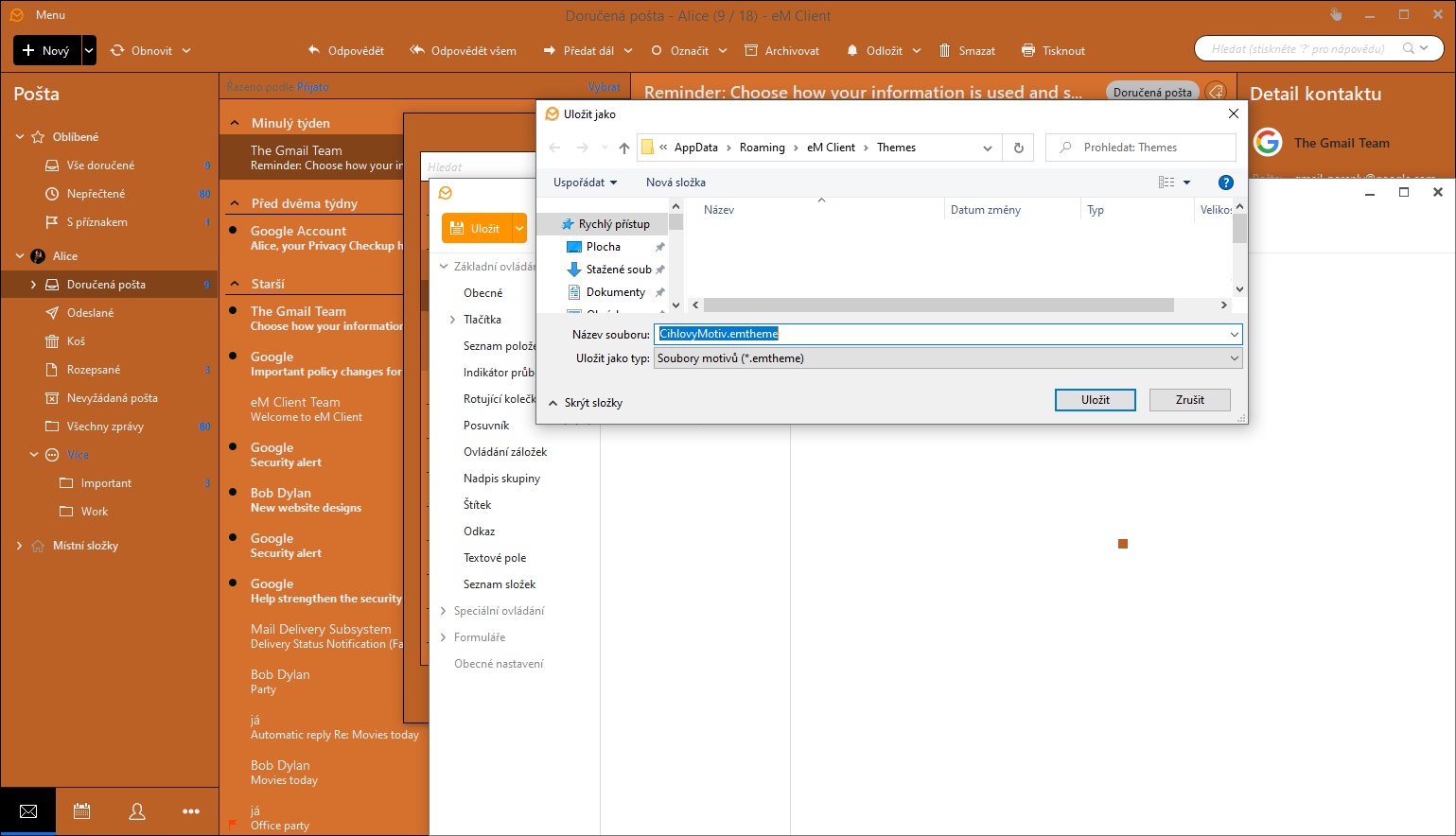

Nezapomeňte si také svůj nově vytvořený motiv uložit a vhodně pojmenovat, abyste ho mohli rychle dohledat pro příští použití. Uložený motiv totiž musíte do programu naimportovat v menu Nastavení > Vzhled > Motivy > Importovat.
