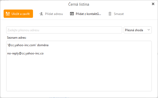

Úprava Černé listiny
  • Přejděte do nabídky Menu > Pravidla.
  • Vyberte položku „Černá listina“ a klikněte na tlačítko editovat.
  • Zobrazí se seznam e-mailových adres, které již byly na Černou listinu zařazeny.
  • Podle potřeby přidejte nebo odeberte libovolné adresy či domény. Přidáním se tyto adresy dostanou na Černou listinu; ujistěte se proto, že zprávy od daného odesílatele již ve své schránce opravdu nechcete.
eM Client: Okno pro úpravu pravidla Černé listiny

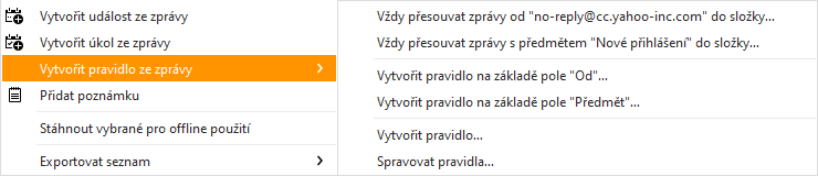

Zde se dozvíte, jak vytvořit rychlé pravidlo na základě existující zprávy:
  • Klikněte pravým tlačítkem na zprávu a vyberte Vytvořit pravidlo ze zprávy.
  • Vyberte možnost z nabídky:
    Vždy přesouvat zprávy od _____ do složky…
    Vždy přesouvat zprávy s předmětem _____ do složky…
    Vytvořit pravidlo na základě pole “Od”…
    Vytvořit pravidlo na základě pole “Předmět”…
  • Vyberte požadovanou volbu. Zobrazí se okno s dotazem, zda chcete toto pravidlo vytvořit jako Místní pravidlo nebo jako Serverové pravidlo. Místní pravidla lze používat pouze za běhu aplikace eM Client, ale serverová pravidla fungují, i když aplikace eM Client není spuštěna.
  • Zobrazí se průvodce vytvořením pravidla. Vyberte akci. Například výběr možnosti Přesunout do složky nevyžádané způsobí, že všechny e-maily obsahující dříve vybrané informace budou po zpracování pravidla přesunuty do složky Nevyžádaná pošta.
  • Klikněte na tlačítko Dokončit a pravidlo je hotové.
eM Client: Vytvořit pravidlo ze zprávy
