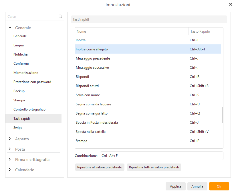

Come creare scorciatoie personalizzate in eM Client
Se preferisci avere un tuo flusso di lavoro personale e le scorciatoie personalizzate per la massima produttività, vai in Menu > Impostazioni > Generale > Tasti Rapidi, seleziona la scorciatoia che desideri modificare e cambiala in base alle tue preferenze.
eM Client: Tasti rapidi
Non preoccuparti, se desideri invertire le modifiche (e magari non ricordi le combinazioni originali), fai semplicemente clic su Ripristina tutti ai valori predefiniti.
