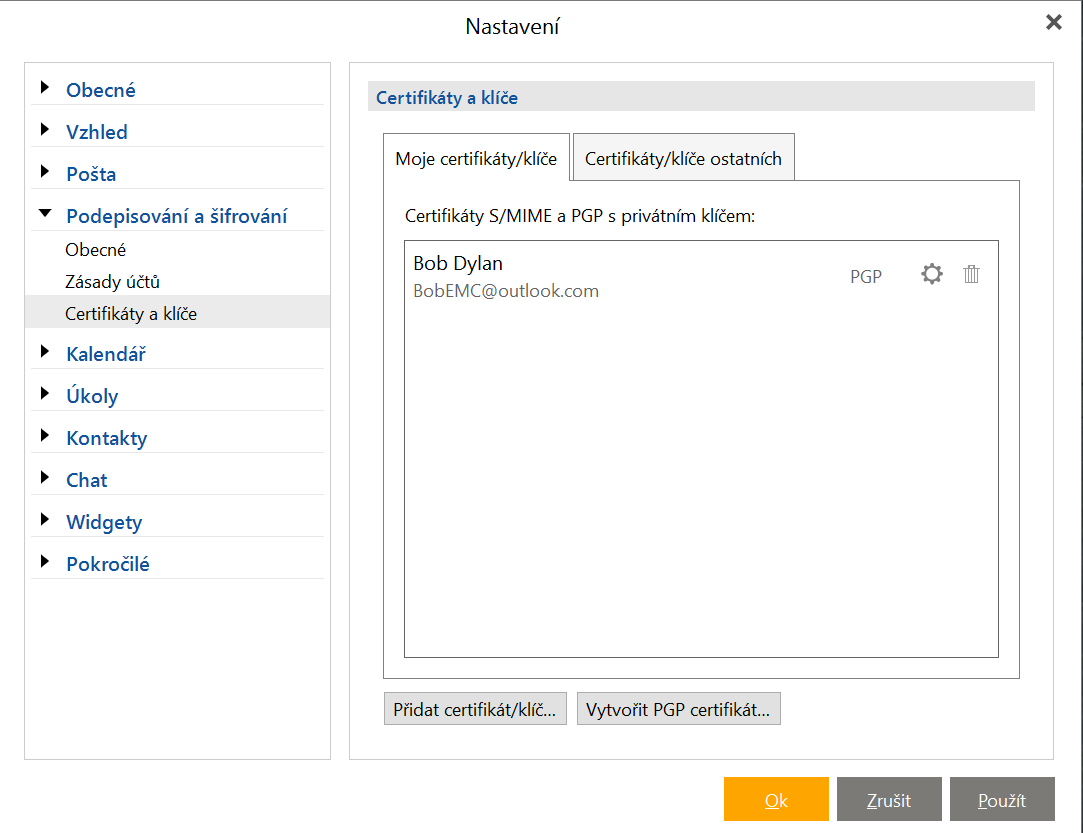

Abyste mohli začít používat PGP v programu eM Client, bude potřeba vytvořit nebo importovat soukromý a veřejný klíč pro každou e-mailovou adresu, se kterou chcete šifrovat nebo podepisovat zprávy. Certifikáty můžete nastavit v sekci Menu > Nástroje > Nastavení > Podepisování a šifrování > Certifikáty a klíče.

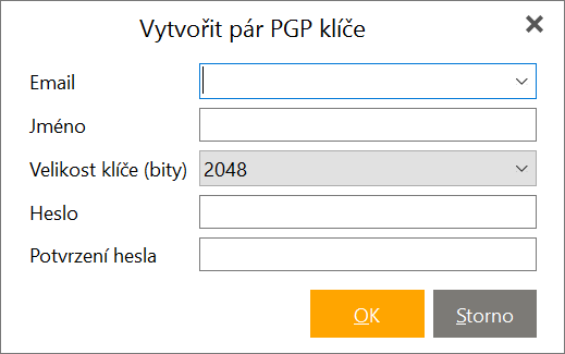

Uživatelé, kteří PGP ještě neměli šanci používat, si mohou vytvořit nové klíče přes tlačítko „Vytvořit PGP certifikát“. Vyberte e-mailovou adresu, zadejte jméno, heslo a klikněte na tlačítko „OK“ což vygeneruje novou sadu klíčů.
Pokud už vlastní klíče máte, stačí je importovat přes tlačítko „Přidat certifikát/klíč“.

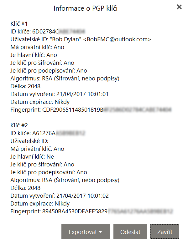

Každý PGP klíč obsahuje jedinečný „otisk prstu“ (Fingerprint), který tvoří krátká posloupnost písmen a číslic. Když posíláte veřejný klíč skrze nezajištěný komunikační kanál, což je v zásadě i e-mail, je velmi důležité ověřit jeho pravost – ujistit se, že klíč nebyl po cestě pozměněn, což by ohrozilo bezpečnost budoucí komunikace. Chcete-li ověřit pravost klíče, Fingerprint na straně odesílatele a na straně příjemce by měly být porovnány odlišným komunikačním kanálem, například hovorem přes telefon.
