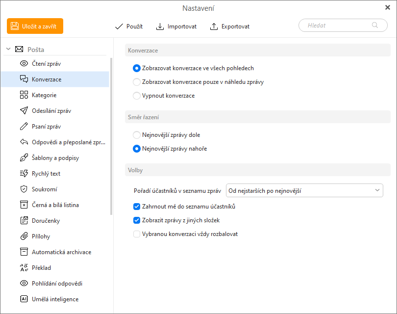

Všechna nastavení konverzací, včetně pokročilých možností, lze spravovat v sekci Nastavení > Pošta > Konverzace. Základní nastavení můžete rychle změnit v Menu > Zobrazit > Konverzace (Windows) nebo Zobrazit > Konverzace (macOS).
eM Client: Nastavení Konverzací

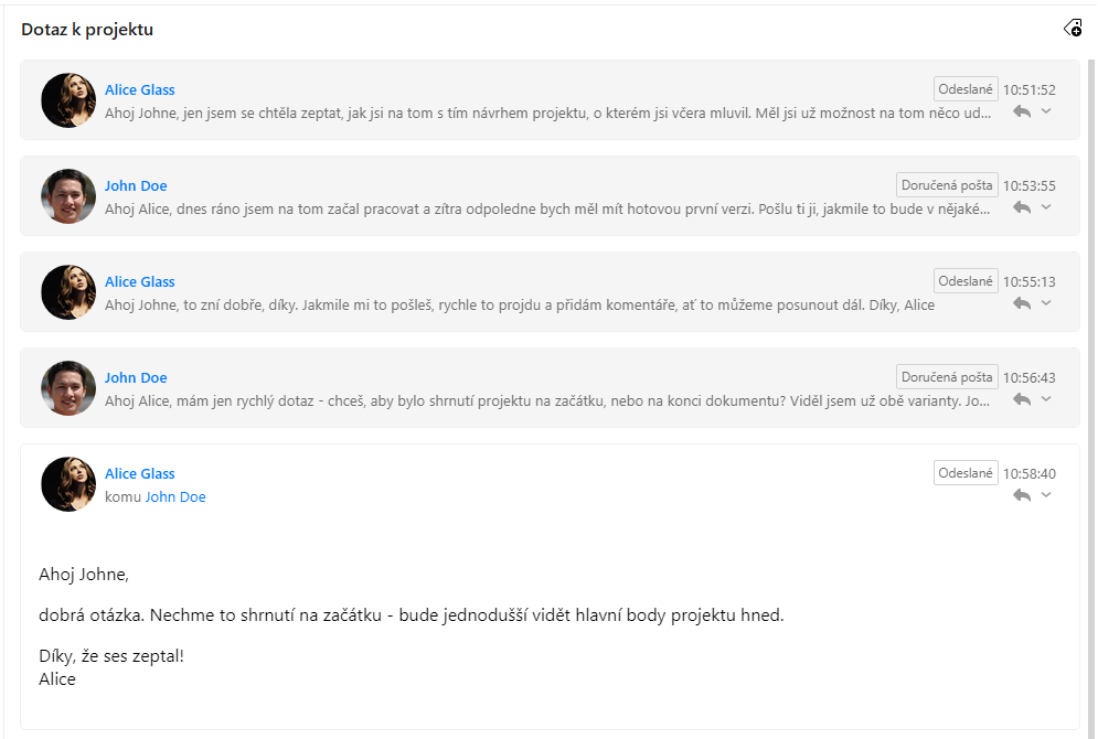

Konverzace můžete používat v seznamu zpráv a v náhledu zpráv („Ve všech pohledech“), pouze v náhledu zpráv, a nebo je můžete zcela vypnout. Během čtení mailů můžete styl konverzací rychle a jednoduše měnit přes sekci Zobrazit.
Směr řazení konverzace v náhledu zprávy
Základní směr řazení je nastaven tak, aby se nejnovější zprávy ukazovaly na konci náhledu zprávy. Pokud tedy čtete od začátku konverzace, můžete chronologicky postupovat dolů, dokud se nedostanete k nejnovějšímu e-mailu:
eM Client: Směr řazení konverzace v náhledu zprávy

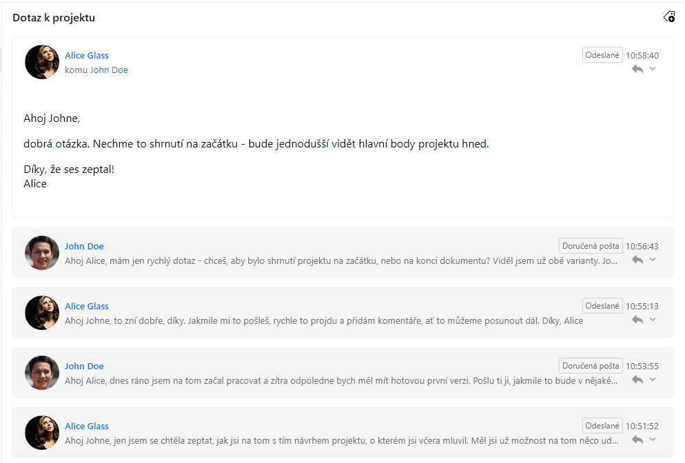

Chcete-li naopak nové odpovědi vidět v horní části náhledu zprávy, jednoduše změňte směr řazení v Nastavení nebo pomocí možnosti Zobrazit z hlavního menu:

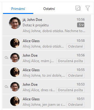

  • Zahrnutí zpráv z jiných složek
    Ve výchozím nastavení budou konverzace zahrnovat zprávy z jiných složek - takže všechny relevantní e-maily (například ze složky Doručená pošta a Odeslané) uvidíte ve Vláknu.
    Zobrazení Vláken přidává možnost rozbalit konverzaci uvnitř seznamu zpráv. Máte tak okamžitý přehled o jednotlivých e-mailech propojených v této konverzaci, což může být praktické, když se chcete podívat na jednu specifickou zprávu nebo najít přílohu z konkrétní odpovědi apod. Je k dispozici všem uživatelům s placenou licencí.
    Pokud tuto možnost vypnete, Vlákna v seznamu zpráv budou obsahovat pouze e-maily z aktuální složky (toto nemá vliv na to, které zprávy jsou viditelné v okně náhledu zprávy):
    eM Client: Zahrnutí zpráv z jiných složek

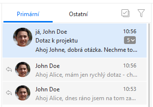

  • Rozbalení vybraných Vláken konverzace v seznamu zpráv
    S výchozím nastavením budou vlákna sbalena, dokud je ručně nerozbalíte kliknutím na ukazatele počtu zpráv pro danou konverzaci. To lze nyní změnit zapnutím možnosti „Vybranou konverzaci vždy rozbalovat“ v Nastavení > Pošta > Konverzace. Budete tak mít vždy úplný přehled o všech svých zprávách.
