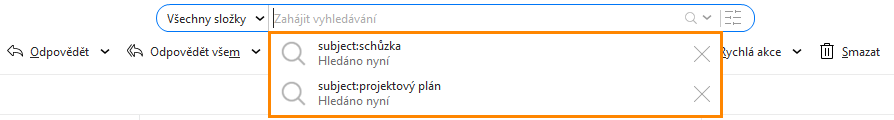

Pokud jste již dříve něco vyhledávali, můžete zobrazit historii kliknutím do hlavního textového pole uprostřed – poté můžete buď kliknout na jedno z předchozích vyhledávání a tím jej zopakovat, nebo můžete kliknout na ikonu „X“ a položku z historie odstranit.
eM Client: Search history

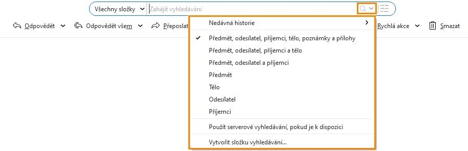

Kliknutím na symbol šipky vedle ikony lupy, otevřete kontextové menu:
eM Client: Search options
Vyhledávání z nedávné historie můžete zopakovat také kliknutím na možnost Nedávná historie.
Můžete zde zvolit, ve které části zpráv bude vyhledávání provedeno. Buď ho omezit na konkrétní část zpráv, jako je Předmět, nebo zahrnout všechny části – jako výchozí je vybrána možnost „Předmět, odesílatel, příjemci, tělo, poznámky a přílohy“. Jakmile nastavení změníte, aplikace si bude vaši volbu pamatovat pro příště.

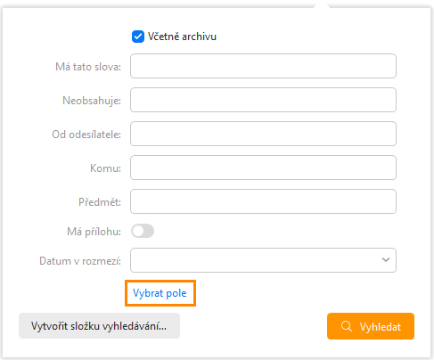

Vyhledávací pole lze dále rozšířit kliknutím na tlačítko „Vybrat pole“:

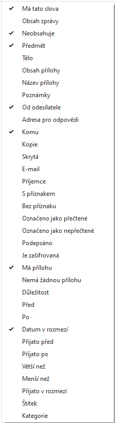

Otevře se kontextové menu, ve kterém můžete přidat další podmínky – například Obsah zprávy, Tělo, Název přílohy, Kopie a další. Dle potřeby zaškrtněte požadovaná pole nebo jejich zaškrtnutí zrušte:
eM Client: Advanced search settings - Droprown menu

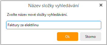

Otevře se dialogové okno, ve kterém si můžete novou Složku vyhledávání pojmenovat:
eM Client: Create search folder - Folder name

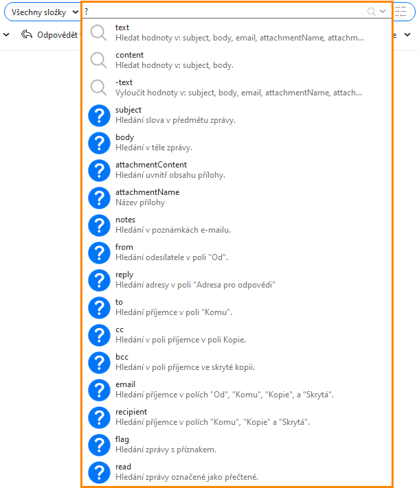

Nápovědu ke klíčovým slovům dostupným v aplikaci zobrazíte zadáním ? (otazníku) do vyhledávacího pole.
eM Client: Hints in search
K dispozici jsou klíčová slova univerzální i specifická pro každou sekci aplikace (Pošta, Kalendář, Kontakty, Úkoly, Přílohy, Poznámky a Chaty).
Za klíčovými slovy musí následovat : (dvojtečka), a poté hledané výrazy a případné operátory, které chcete při vyhledávání použít.
