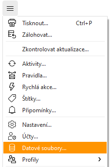

Datové soubory se vytváří přes Menu > Datové soubory (na Windows) nebo eM Client > Datové soubory (na macOS).

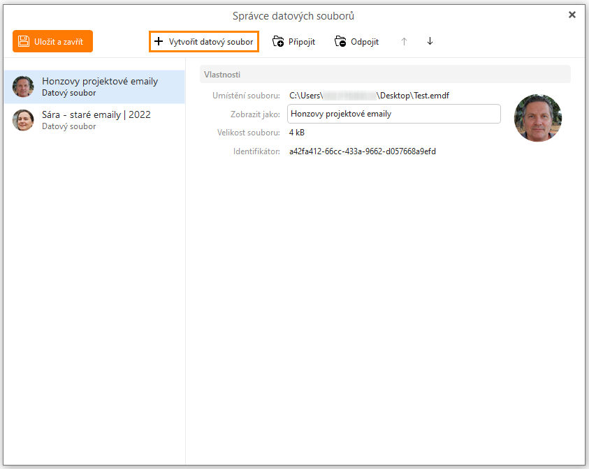

Otevře se Správce datových souborů. Pro vytvoření nového, prázdného Datového souboru, klikněte na „ + Vytvořit datový soubor “:

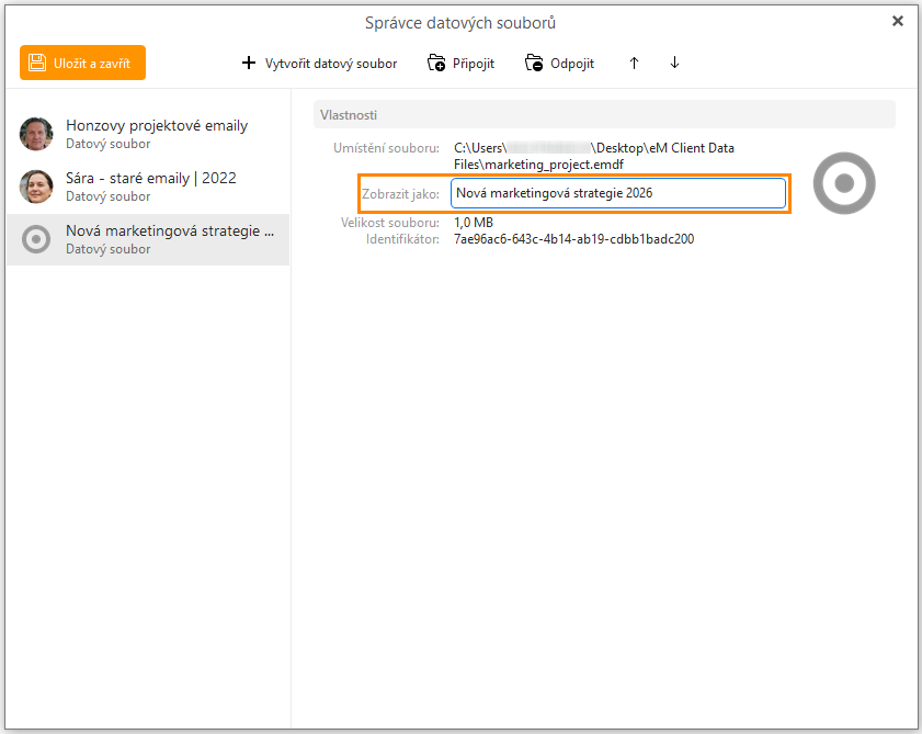

Nový Datový soubor je na světě! V kolonce Zobrazit jako si můžete přizpůsobit název souboru, jak ho uvidíte v levém panelu mezi vašimi složkami:

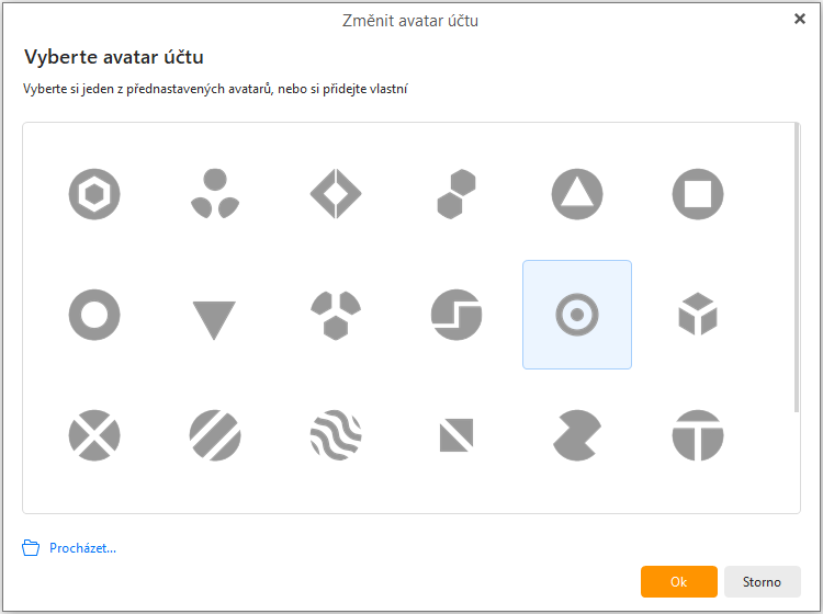

Avatar Datového souboru lze také upravit. Klikněte na něj, a buď si vyberte z výchozích obrázků, které eM Client nabízí, nebo si nahrajte vlastní obrázek:
eM Client: Datové soubory
Potvrďte změny kliknutím na tlačítko Uložit a zavřít:

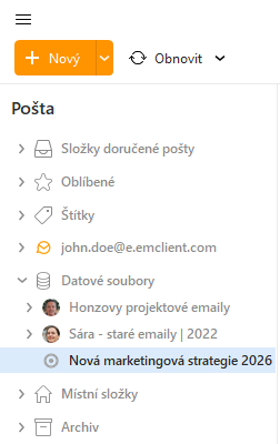

Svůj nový Datový soubor najdete v levém panelu pod e-mailovými účty a nad Místními složkami a Archivem.

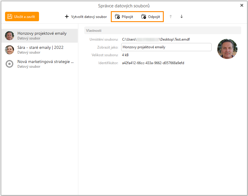

Soubory můžete připojit a odpojit i v sekci Správce datových souborů.
Takový soubor si rovněž můžete z úložiště přetáhnout kamkoliv na levý panel v programu eM Client, čímž se sám rychle připojí a zobrazí se v sekci Datové soubory.

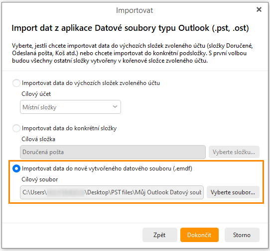

Na závěr můžete vybrat, aby se data importovala do nově vytvořeného Datového souboru:
Až vyberete, kam nový soubor EMDF umístit, klikněte na tlačítko „Dokončit“, počkejte na konec importu a klikněte na „Ok“. Všechna naimportovaná data pak naleznete ve vybrané složce.

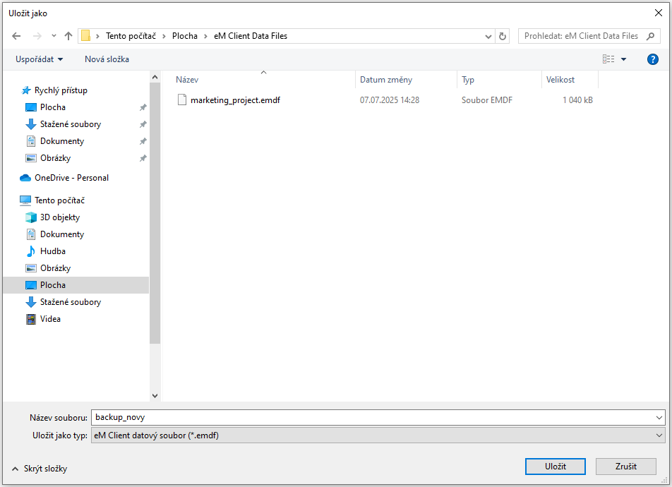

Vyberte, kam svůj nový Datový soubor uložit a po otevření dialogového okna, soubor pojmenujte a klikněte na „Uložit“.
