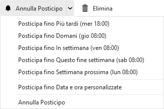

Posso annullare il posticipo di un messaggio in eM Client?
Certo! Se hai accidentalmente posticipato un messaggio, è possibile annullare il posticipo
Ecco come annullare il posticipo:

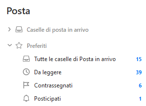

  • Vai alla cartella ‘Posticipati’, che apparirà automaticamente dopo aver posticipato almeno un messaggio.
    eM Client:La cartella ‘Posticipati’ viene visualizzata in Preferiti.
  • Dopo aver fatto clic sul messaggio (o sui messaggi) che desideri annullare, l'opzione Annulla posticipo apparirà nella barra degli strumenti. Fare clic su Seleziona, scegliere i messaggi di posta elettronica e quindi fare clic su Annulla posticipo.
    eM Client: Opzione ‘Annulla posticipo’ alla fine dell'elenco
Nota: puoi anche modificare l'ora del posticipo qui, se decidi di voler inviare il messaggio a un orario precedente o successivo.
Dopo aver completato questi passaggi, le e-mail non posticipate torneranno nella tua casella di posta.
